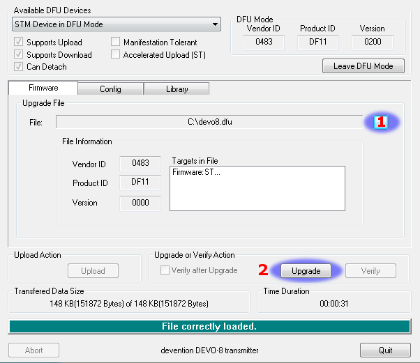

2.2. Mise à jour du micrologiciel - firmware avec DfuSe Walkera¶
L’installation de Deviation avec l’outil DfuSe de Walkera s’effectue exactement de la même manière que pour une mise à niveau du micro logiciel Devention de Walkera. Notez que Deviation n’efface pas les modèles Walkera enregistrés dans l’émetteur. Bien qu’ils ne soient pas accessibles par Deviation, ils restent préservés pour le cas où le micrologiciel Walkera aurait besoin d’être réinstallé.
Décompressez le fichier du micrologiciel que vous avez téléchargé. Branchez l’émetteur au PC par l’USB et allumez le en maintenant “EXT” enfoncé pour entrer dans le mode de programmation. Ceci est obtenu avec le Devo 12 en maintenant l’interrupteur d’écolage.
Plusieurs utilisateurs ont signalé des problèmes d’incompatibilité entre Windows et/ou des ports USB en utilisant cet outil. Si DfuSe ne reconnait pas votre émetteur, essayez de débrancher tous les appareils USB et redémarrez votre ordinateur avec uniquement la connexion USB de votre émetteur. Faites tout ce qu’il faut pour résoudre tous les problèmes de connexion.
Si votre émetteur est correctement connecté, “STM Device in DFU Mode” sera affiché dans la fenêtre en dessous de “Available DFU Devices”. Autrement la fenêtre restera vide.
- Appuyer sur le bouton ‘…’ et choisissez le fichier deviation-devoXX-x.y.z.dfu à installer.
- Sélectionnez “Upgrade” pour installer le micrologiciel. Ce bouton sera grisé si votre émetteur n’est pas détecté. NE PAS cliquer sur “Upload” parce que cela pourrait détruire le fichier dfu sur votre PC.
- Devo12 uniquement. Sélectionnez l’onglet “Library” cliquez sur “…” et sélectionnez le fichier devo12-lib.dfu contenu dans le fichier compressé. Puis cliquez sur “Upgrade” pour installer la bibliothèque - library.
Eteignez l’émetteur et rallumez le en maintenant enfoncé la touche ‘ENT’. Un Logo USB devrait apparaitre sur l’écran de l’émetteur. Si il s’agit d’une première installation de Deviation, le PC devrait vous demander de formater le media USB. Formatez le en utilisant les options par défaut. Puis mettez à jour le système de fichiers par USB.
