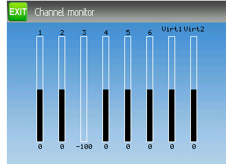

7.2. Монитор каналов¶
Экран монитора каналов позволяет пользователю видеть значения каждого канала на выходе передатчика. Каналы без микшеров не отображаются. Отображаемый выход канала - значение основанное на минимальных/максимальных значениях, а также на масштабировании.
Пример: Канал масштабированный от -60 до +60 в зависимости от положения стика будет отображать диапазон значений от -60 до +60.
