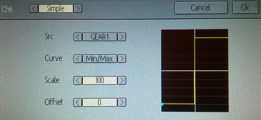

Hallo zusammen,
Mischer braucht man für einen An- / Aus- Schalter nicht. Das Beispiel im Bild ist für den Gear Schalter angelegt.

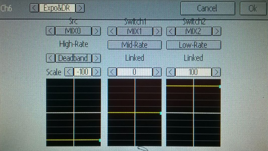

- -=Hubi-Dirk=-
- Posts: 221
28 Apr 2016 04:11 - 28 Apr 2016 04:12 #47343
by -=Hubi-Dirk=-
Replied by -=Hubi-Dirk=- on topic Frage zu Devitation Software auf Walkera Devo 7E
Und so für einen 3 Stufenschalter mit -100 / 0 / + 100, wie Thomas schrieb.
Mix ist hier der Schalter, bei der Devo 7e heißen die anders, ist aber kein Unterschied.
