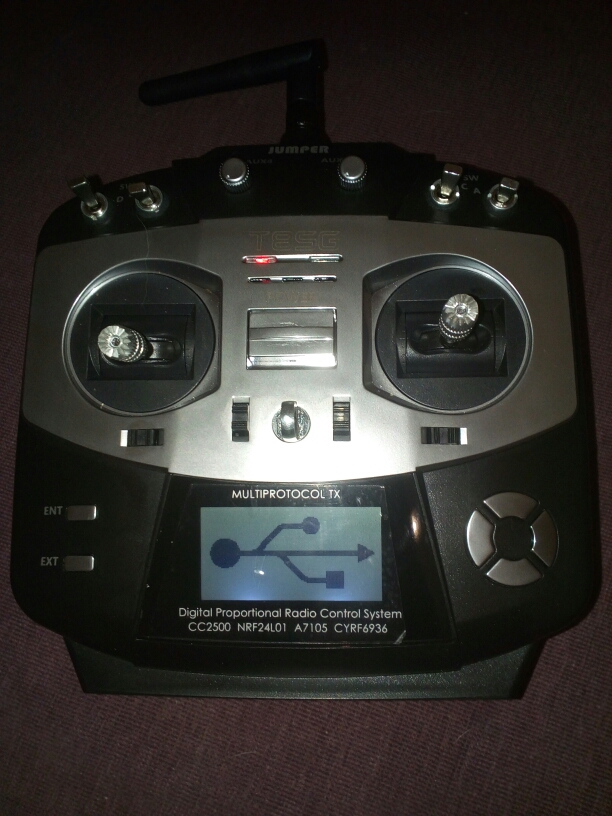

Помогите разобраться пожалуйста вот с такой проблемой выти с режима USB,

Первое - проверить напряжение батареи, если не поможет, отформатировать USB диск передатчика и заново записать файловую систему.
First - check battery voltage, if it doesn't help, format Tx USB drive and rewrite filesystem.

То есть перепрошить

напряжение батареи в норме

Значит файловая система разрушена, нужно отформатировать USB диск и записать его заново. Если у вас нет копии текущего содержимого, тогда скачиваете последнюю ночную прошивку, прошиваете прошивку и записываете файловую системы из архива прошивки.
