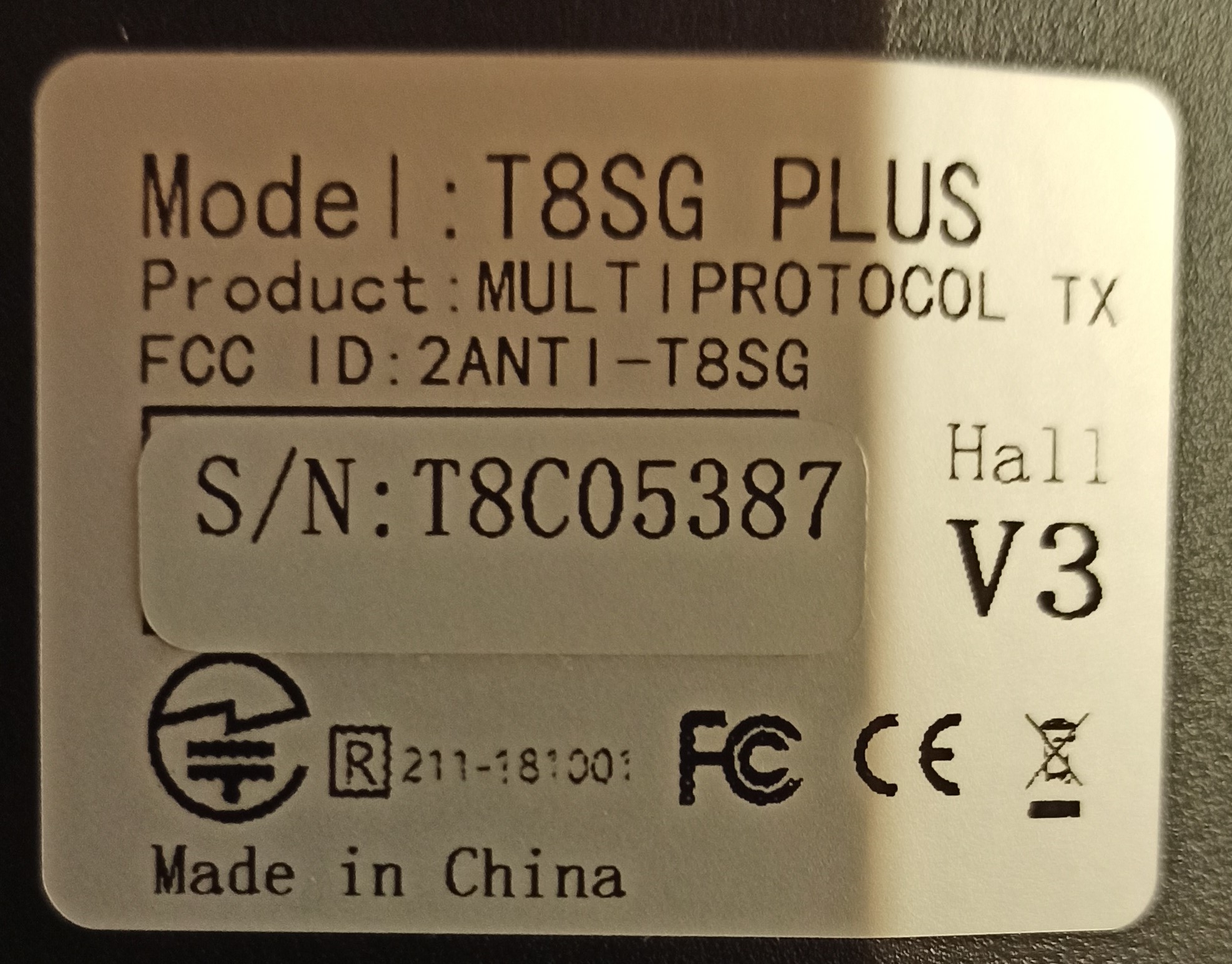

Non funziona sulla mia radio, si oscura lo schermo. Allego foto
Attualmente ho istallato la V5.0.0-1c43d1b , allego modello

This happened because the firmware was crooked. Most likely you made a mistake in choosing the file not for your equipment.

Replied by v_nebe on topic jumper T8SG PLUS BIND frsky XM+ ACCST 2.1.2 FCC
Не пугайтесь. Проделйте все те же действия обновления прошивки, только для t8sg_v2-v5.0.0-c84450e
У меня была та же проблема.

Replied by Ale64 on topic jumper T8SG PLUS BIND frsky XM+ ACCST 2.1.2 FCC
Forse V2 e V3 ci sono differenze
На сайте jumper стандартная прошивка идёт v2.
www.jumper-rc.com/download/t8sg-plus-v3/

11 Jun 2021 22:10 #77447
by v_nebe
Название аппаратуры v3 скорее всего из за дизайна. А программное обеспечение v2. Как я понял все необходимые модули в этой аппаратуре есть. Дело в ошибках в прошивке.
