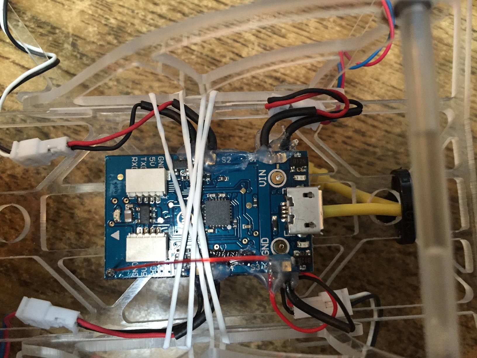

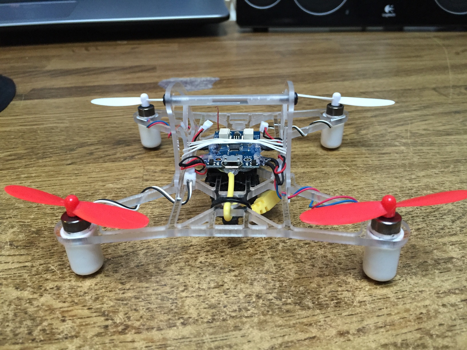

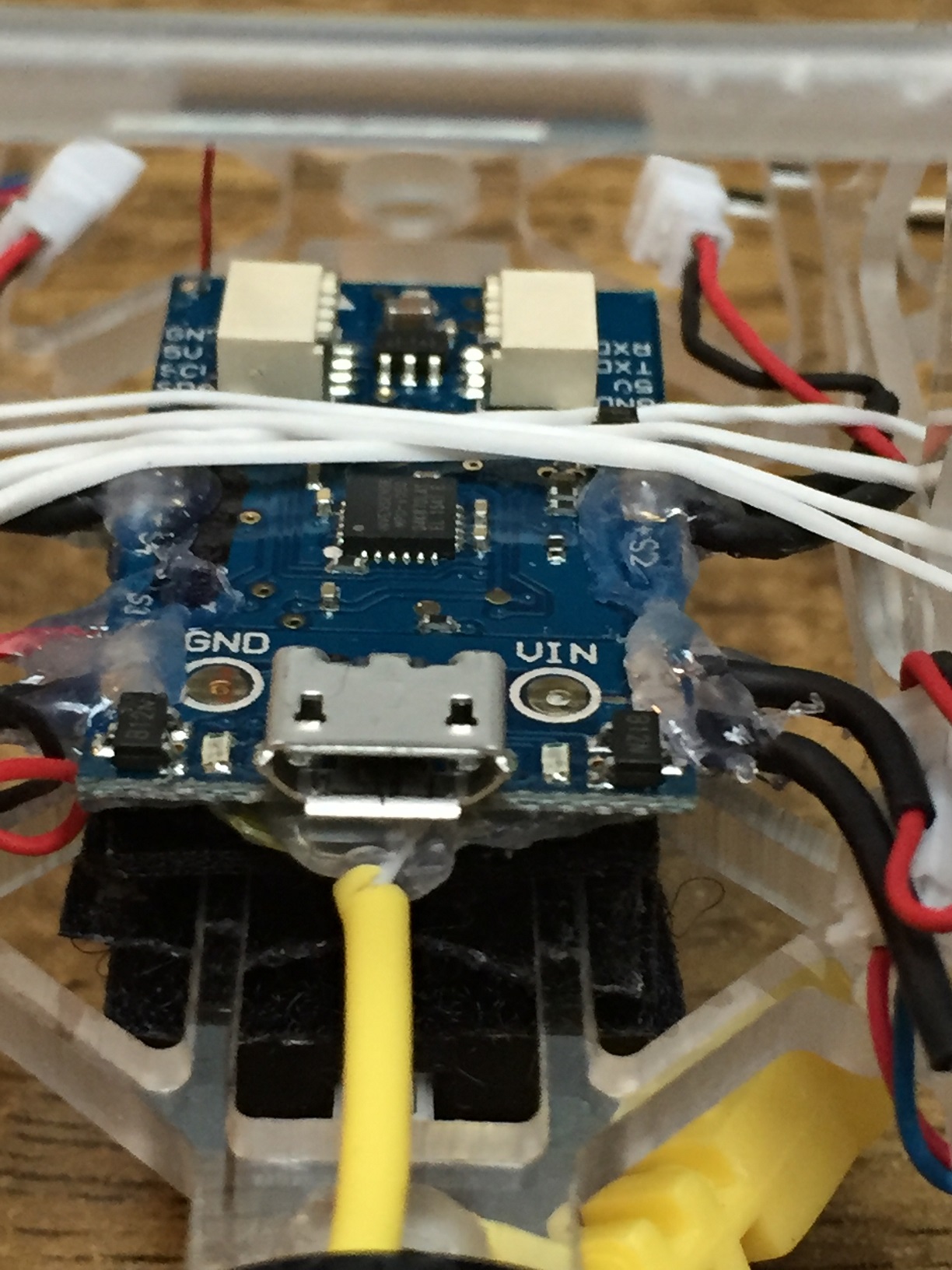

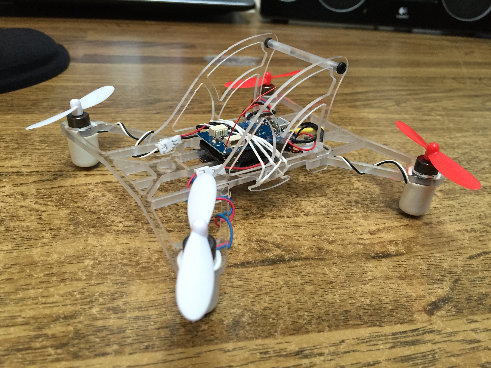

coucou a tous je debute et vous presente mon premier montage
micro scisky 32 de chez bangood
micro reggae sharck de chez micro motor warehouse
moteur cl 08-20 dark edition de chez mmw
une batterie 300mh
et une devo 6s sous deviation
maintenant que l hardware est fait je passe au software et la s est une autre paire de manches
voila le pourquoi de ma venue
j aurais besoin d aide s il vous plait car je suis bloquer
hello everyone, I debuted and present you my first assembly
micro scisky 32 in bangood
micro reggae sharck of micro motor in warehouse
Engine 08-20 cl dark edition from home mmw
a battery 300mh
a devo 6s devention 5.0
Now that the hardware is done I go to software and s is a different story
here is the reason of my coming
I would need help please s because I block
comment configurer ma scisky32 avec cleanflight ( j ai deja flasher la carte avec alienwii) et ou trouver le fichier model.ini pour ma devo6 s
je ne fait que chercher et je ne trouve pas grrrr
j espere que vous pourrez m aider et vous en remercie d'avance
bien a vous tous et a bientot
olivier
how to set up my scisky 32 with cleanflight (I have already flashed the card with alienwii) and model.ini or find the file to my devo6 s
I only look and I can not find grrrr
I hope you can help me and thank you in advance
much to you all and see you soon
Olivier

Make sure your channel ranges are set excactely 1000 - 1500 - 2000, otherwise you won't be able to arm cleanflight/betaflight. Depending on protocol used, in my case with Frsky d4r, I must set deviation to scale+- 125% to get it arm.
This took me some hours to find out!
