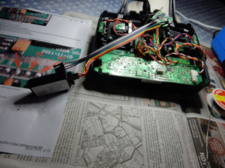

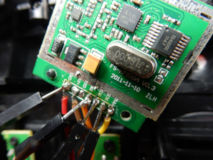

Ich habe heute abend mal mit PulseView weiter getestet.
Wenn ich die Kabel richtig anschliesse habe ich an D01 und D02 keinen Kontakt
Habe ich die Kabel richtig angelötet?
Kann es sein das mein Logik Analyser defekt ist?
Wenn ich die Kabel in einer anderen Reihenfolge anschliesse, habe ich sehr wohl Kontakt an D01 und D02.
Dafür haben dann die anderen beiden Kanäle keinen Kontakt.
Was könnte hier evtl. falsch laufen??
I continued testing with PulseView this evening.
If I connect the cables correctly, I have no contact with D01 and D02
Did I solder the cables properly?
Can it be that my logic analyzer is broken?
If I connect the cables in a different order, I am in good contact with D01 and D02.
But then the other two channels have no contact.
What could possibly go wrong here?

Gestern abend mal wieder eiter getestet und gelötet.
Leider habe ich es aber nicht geschafft den SPI Block aus dem Carson Sender auszulesen.
Sorry, aber irgend etwas läuft da falsch.
Daher lasse ich das dann erstmal.
Yesterday evening tested again and soldered.
Unfortunately, I did not manage to read out the SPI block from the Carson transmitter.
Sorry, but something is wrong.
Therefore, I'll leave that for now.

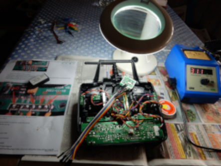

Nachdem ich am WE neue Kabel bekommen habe mit Spitze dran, habe ich heute nachmittag mal die neuen Kabel angelötet.
Leider ist das auslesen des SPI Blocks für mich vorbei, denn ich habe meinen Sender defekt gelötet. 2 Kanale gehen noch und auf 2 Kanälen ist nichts mehr los.
Ich muss jetzt erst mal sehen, das ich einen neuen Sender bekomme.
After getting some new cables on the weekend, I soldered the new cables this afternoon.
Unfortunately, the reading of the SPI block is over for me, because I have soldered my transmitter defective. 2 channels still go and on 2 channels nothing is going on.
I have to first see that I get a new station.
