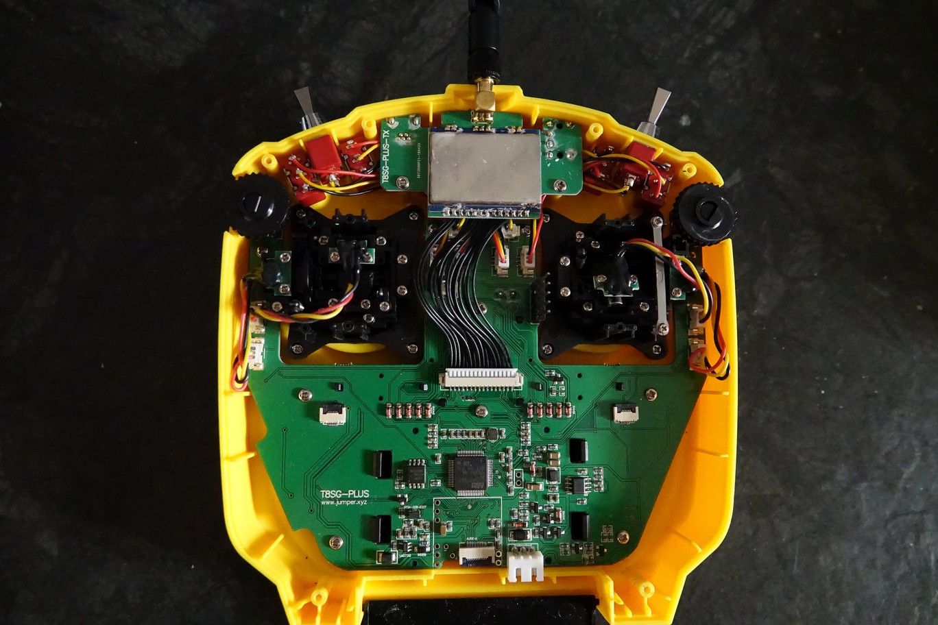

Bonjour, j'avais acheté l'an dernier un émetteur T8SG V2 Plus et après avoir consulté le forum, je l'ai équipé d'une batterie Li-Ion 2S de 800mA .
Je viens de commander un 2éme exemplaire (toujours chez Banggood) et oh surprise il m'a été livré avec un boitier logeant 2 batteries type 18650.

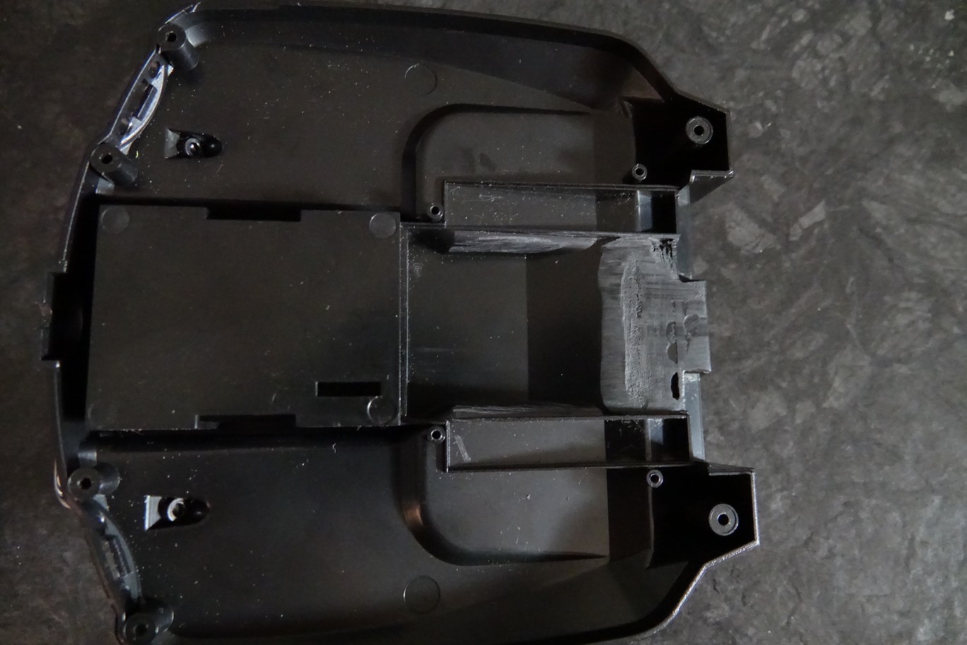

Jumper a fait une petite modification du capot arrière permettant de loger l'épaisseur des 18650.
C'est génial, j'ai commandé et reçu des batteries 4200 mA et cela permet une plus grande automie d'une vingtaine d'heures au lieu de quatre.
J'ai donc limé le capot arrière du premier émetteur, c'est très facile, j'ai acheté d'autres boîtiers connectant 2x18650 et cela fonctionne très bien.
(Voir photo1 du capot arrière modifié)
Par ailleurs, en ouvrant les 2 émetteurs, je me suis aperçu qu'ils ont enlevés 2 petits boîtiers (voir photos) sur le dernier exemplaire livré, mais je ne sais pas si cela a une incidence ?
(voir photos 2&3)
