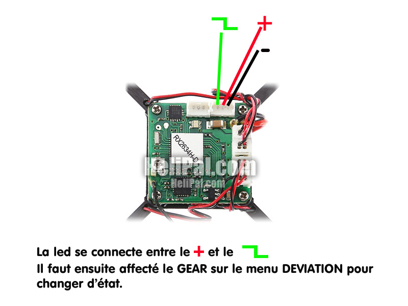

19 May 2013 07:31 #10107 by Franck
Replied by Franck on topic Ladybird V1 (Led on Aux ?)
I connected as the picture, then I tried the radio but it does not work ... :(

19 May 2013 22:56 #10117 by MiG_31
Replied by MiG_31 on topic Ladybird V1 (Led on Aux ?)
Salut, Franck!
It's my photo you have posted. I'm including my model.ini file, where it works. In my config file, you turn led on/off with GEAR switch. (5th channel ). I'm using devo6. Hope this helps.

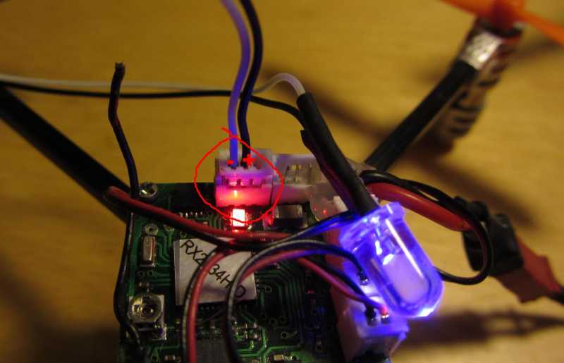

20 May 2013 06:50 #10128 by Franck
Merci MiG_31 ! J’ai essayé ton model.in et cela ne fonctionne pas non plus sur le connecteur auxiliaire. Par contre cela fonctionne sur le connecteur de mise à jour (voir photo) comme avec mon menu.
Le problème, en utilisant le connecteur de mise à jour, est que je n'arrive pas à démarrer ma ladybird avec mes 4 leds. Si je mets une led s'est bon...
Bref j'ai trouvé la solution pour utiliser 4 leds avec le connecteur de mise à jour, je passe par un transistor PNP et cela fonctionne. La mise en route des leds est toujours sur le canal gear.
Ne pourrait-il pas y avoir des ladybird avec le connecteur auxiliaire diffèrent ?
sorry for the translation
Thank you MiG_31 ! I tried your model.in and does not work on the auxiliary connector. It works on the connector update (see photo) as with my menu.
The problem using the connector upgrade is that I can not start my ladybird with my 4 leds. If I put on LED is good ...
Anyway I found the solution for use with 4 leds connector update, I go through a transistor PNP and it works. The start of the LEDs is always on the gear channel.
Could there not have ladybird with the auxiliary connector differ?
20 May 2013 08:58 #10133 by MiG_31
Franck
Are you getting 3.7v on connectors that I indicated as + - with tx turned off? When in binding mode, my ladybird has 3.7v there. If not - we probably have different pinout. If yes- It is software related (another channel, another switch)
20 May 2013 12:43 #10145 by Franck
MiG_31 wrote: Franck
When my Tx turned off, i have 3,7v on + and -
20 May 2013 13:23 - 20 May 2013 14:04 #10150 by MiG_31
Then you should find out on which channel in your radio is this aux channel.Have you tried mix switch with my config file?
You should experiment and find out, which channel turns your led on with negative value. Just to try, put negative values into channel 5, 6, 7, 8 and you'll find out with which of them will turn leds on. Then you will simply add a switch to that channel. Use channel monitor to view actual output of each channel.

20 May 2013 15:07 #10154 by MiG_31
Franck
I think your channel order is different from mine. If I am right, your led will work in aux socket with gear switch with attached ini file. I suppose, you were adjusting gyro with your GEAR switch. Also, if i am right, your onboard ladybird's led changed color, when you were using upgrade socket.
20 May 2013 15:14 #10155 by Franck
YES ! "your onboard ladybird's led changed color, when you were using upgrade socket"
