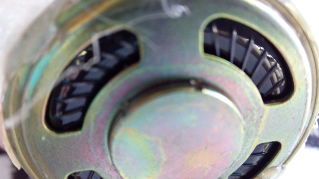

le Hp que j'ai installé ,il est ultra plat mais sans inscription ,il fait bien 4 cm de diamètre et la membrane est striée " en tourbillon " .
Sur la photo il est installé dans une poule rc avec un lecteur MP3 que j'allume avec un servo et le son du gloussement s'entent très haut en altitude malgré sa faible dimension .

the Hp that I installed, it is ultra flat but without registration, it is well 4 cm in diameter and the membrane is streaked "in a whirlwind".
In the photo it is installed in a chicken rc with an MP3 player that I turn on with a servo and the sound of chuckle are very high aloft despite its small size.

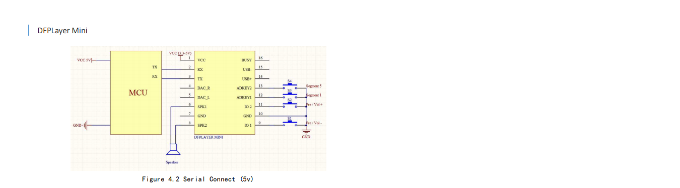

Sur le module sur la broche "io2 :11" et GND tu peux monter le son en intercalant un poussoir ou faire un contact temporaire avec un fil .
Essaye avec un fil et tu verra si ça améliore le volume .
On the module on pin "io2: 11" and GND you can mount the sound by inserting a pusher or make a temporary contact with a wire.
Try with a thread and you'll see if it improves the volume.

Ok je vais tester celà. C'est vrai que j'avais joué avec ça via 2 poussoirs avant de tout installer dans la radio
Tu crois que le module enregistre le volume modifié via un poussoir, meme apres avoir debranché l'alimentation ?

Je crois que oui sinon à chaque allumage tu serais obligé de réajuster le volume et pour mon cas je n'y touche pas .
Pour mon lecteur mp3 dans ma poule volante le son est réglable par poussoir et je l'ai réglé presque à fond et je débranche le lipo à chaque fois et le son ne change jamais malgré qu'il reste sans alim pendant des jours voir des mois ...

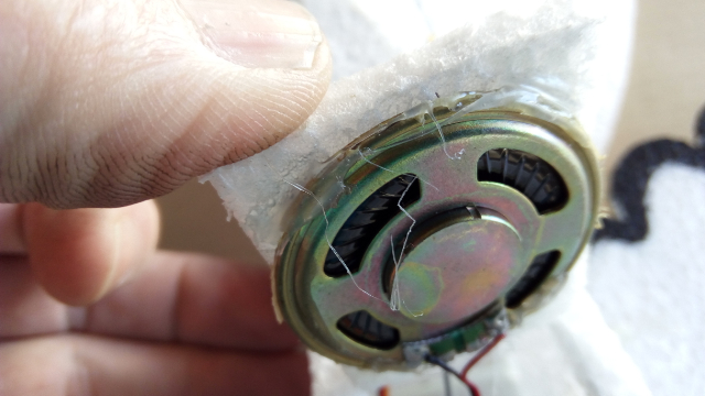

a speaker that i found looks almost just like the picture posted..It came from one of those talking gift cards and it is very thin and has good volume also pretty much available anywhere that sells birthday cards ect...

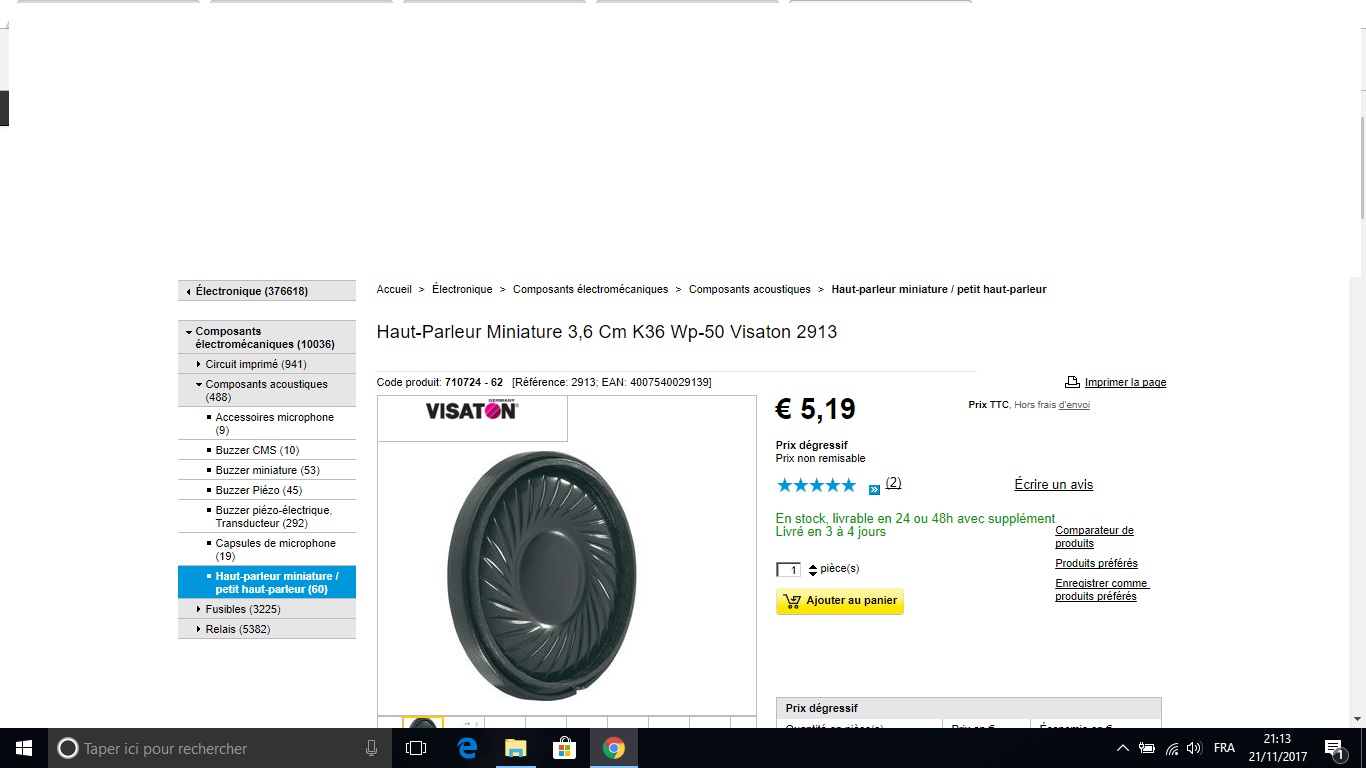

Sinon, j'ai vérifié et le module est bien au maximum sur le volume
Je vais commander un hp comme le tien je pense
