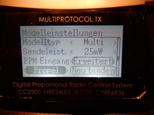

03 Jul 2019 07:30 - 03 Jul 2019 07:41 #74647 by Alf-1234
Replied by Alf-1234 on topic Logic Analyzer SPI Capture for PROPEL 74-z
Ich habe mir hier jetzt auch die neueste Version (ddf3677) auf meinem Jumper T8SG installiert.
Leider kann ich meinen Speederbike mit dem Jumper nicht binden.:(
Wie muss ich den Sender genau binden? Ich bekomme diese Meldung im Display siehe Foto.
Funktioniert das nur mit einem Devo 7e Sender???
I have now installed the latest version (ddf3677) on my Jumper T8SG.
Unfortunately, I can not tie my speederbike with the jumper.
How should I bind the transmitter exactly? I get this message in the display see photo.
Does this only work with a Devo 7e transmitter?
Last edit: 03 Jul 2019 07:41 by Alf-1234.
03 Jul 2019 17:21 #74665 by RAY123
Replied by RAY123 on topic Logic Analyzer SPI Capture for PROPEL 74-z
Alf-1234 wrote: Ich habe mir hier jetzt auch die neueste Version (ddf3677) auf meinem Jumper T8SG installiert.
My friends successfully controlled 74-z with d7e d10, and the f7 screen showed protocol mismatch.

Alf-1234, the problem with the T8SG Plus may be that it does not support the Auto-ACK function. I tested my T8+ (which is one of the first) and the 4in1 module does not support Auto-ACK. That feature is required for this protocol. Not sure if later T8SG models used compatible radio devices. If you could post a video of the telemetry test page while trying to bind that will confirm the issue.
